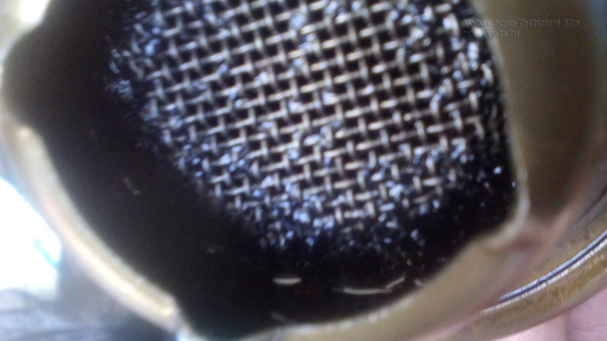

Вкладыши я менять не буду. Во всяком, случае, до запуска мотора с новым насосом и чистой приемной сеточкой. Я, кстати, поторопился объявить ее чистой. Оказалась довольно засраной.
Особенно по краям, где она стыкуется с круглой чашечкой. Там угол довольно маленький и вот он был весь, по всей окружности, забит мазутом. В середине получше, но тоже не чисто. Сейчас фото покажу. Напоминаю, 18 лет, достоверный пробег 364000, смена масла каждые 8000

Господа, вот такое состояние сетки маслоприемника могло создавать проблемы с давлением масла на высоких оборотах (4-5 тысяч) и на холостых ?
Это же у нас наиболее тяжёлые режимы работы системы смазки ...
Просто состояние б/у оригинального насоса сейчас кажется мне лучшим, чем нового китая
На холостых нет.на 5000 могло
Вот я и решил пока назначить виновным маслоприемник.
