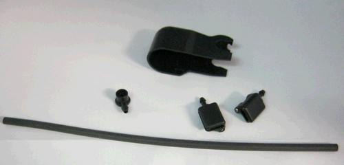

в общем родные дворники на тойоте крепились к поводкам двумя болтиками, я как купил её, так особо не заморачивался, до меня кто то в принципе неплохо прикрепил обычные дворники, но всему приходит время и старые дворники откровенно разболтались уже.
в общем подъявилась небольшая халява в виде гибридных дворников Heyner 700 мм hybrid 038 000 ну и естественно стал вопрос как их красиво установить.
немного порыскав нашел переходники под крючок от ММС
Адаптер щетки стеклоочистителя Delica MUA-03
так же хотелось установить компактные распылители по центру щетки т.к. родные, рассчитанные на каркасные щетки, просто бы некрасиво смотрелись. снова гугл нам в помощь-приобретаем вот такой вот комплект Сitroen/Peugeot6438.A4
там как раз два распылителя, причем как раз на разные стороны т.е. рассчитанные на размах дворников.
для того, чтобы они хорошо держались, делаем два небольших пропила на декоративной крышке
все собираем и получаем дворник
теперь просто все устанавливаем на машину и радуемся новым, красивым стеклоочистителям.
фотки на машине покажу только после того, как покрашу поводки :confused:
