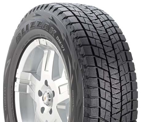

так как гребанный амтел приказал долго жить, потеряв профиль по протектору и не отходив у меня и сезона (обидно что высота протектора и наличие шипов были еще в хорошем состоянии и не так обидно, что колеса достались при покупке машины) колеса были разобраны, ну и в общем решил я привести диски более менее в нормальный вид, без фанатизма конечно, так, чтоб не совсем ржавые были.
сначала диски были прокатаны на станке, дабы убрать небольшое биение, затем сначала прошелся фосфатным грунтом
затем обычным
и затем краской для дисков
лицевая сторона будет окрашена в серебристый цвет чуть позже
резина будет вот такая
