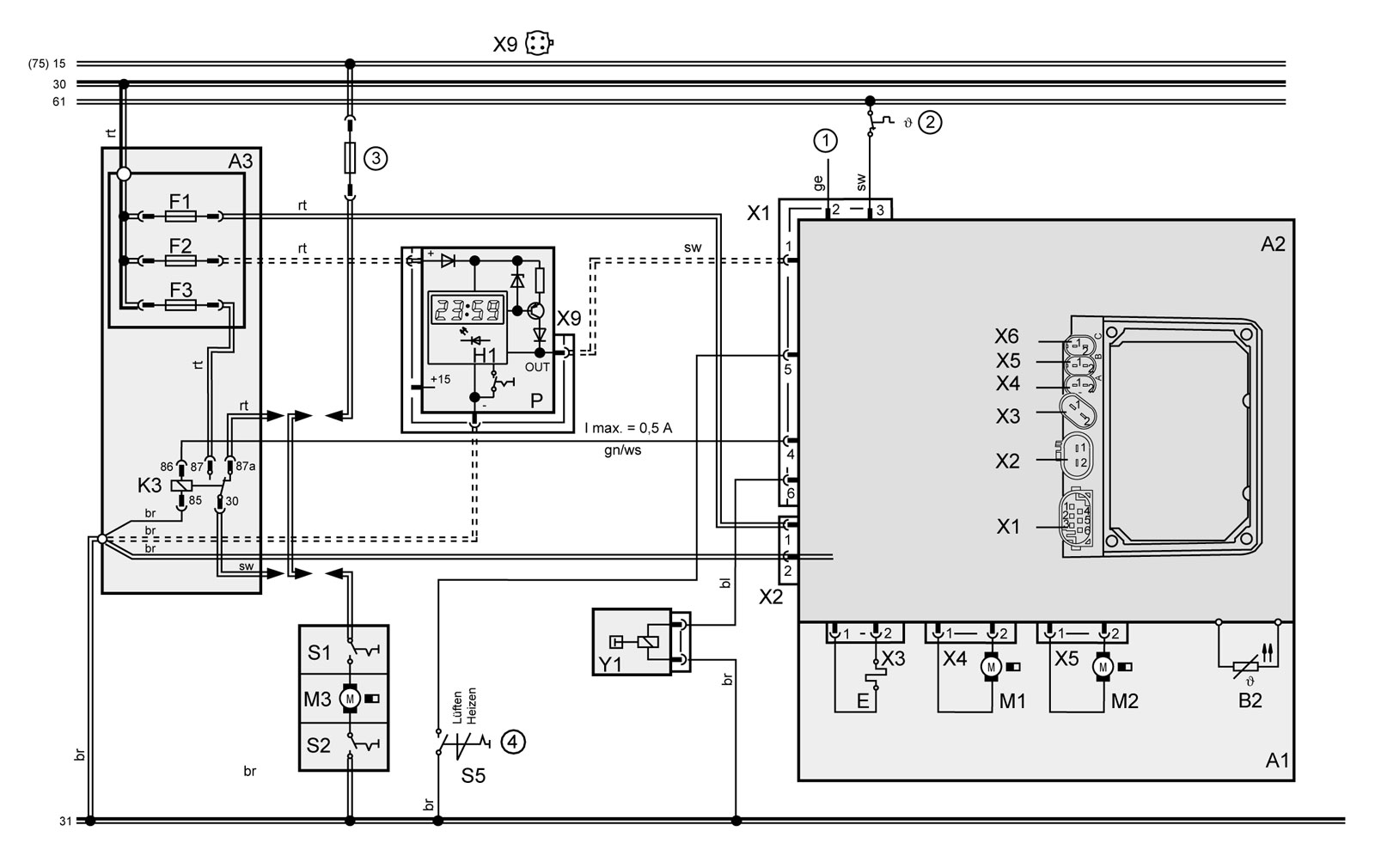

котел запущен и протестирован на всех режимах работы, на полной, с переходом на частичную нагрузку, далее отключение по температуре, циркуляция, и вновь включение при понижении температуры (доливал в кастрюлю холодной воды).
заметил изменение в алгоритме работы, по сравнению с 46 котлом, в том при выключении насос отключался и пламя сбивалось потоком воздуха, в этой наоборот, насос отключается вместе с наддувом, пламя тухнет и только потом включается продув, на сколько это оправданней не знаю.
зы. блин, сначала не хотел запускаться, не подавалось питание на топливный насос, думал кранты, халява обламилась, потом подал параллельно несколько импульсов на прямую от акума во время начала цикла розжига и о чудо, все заработало. потом несколько раз обнулял питание-все вновь работает.
блин ну и натерпелся же я.
я правильно понимаю, что если просто подать + на черный провод, на точку 2 в кружечке (режим догревателя), то котел запустится
зы. так, для успокоения души.
да. цифра 2 с закорючкой - это контакт термодатчика.
