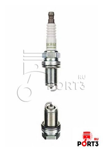

А откуда взялось применение на AFT именно NGK BKR6E 6962 ?
У меня это вообще определяется как свеча на Сандеро с одним электродом !
По всем "прижизненным" мануалам на него NGK BKUR 5ET,а попозже BKUR 6ET-10.И та и та 3-х электродные.
Чем Вас родные то не устраивают ? Ценой что ли ?! :LOL: Не знаю-за всё время претензий к ним нет,разве что центральный электрод к 25 000 км пробега уже становится треугольным из-за выработки.

Михалыч,хорош уже на вы!))) Свечи по 14 р за штуку BKUR5ET вот мне в armtek и предложили аналог bkr6e по 5р.

Да,к-кт свечей NGK будет стоить 20-25 убитых енотов-это факт.
Когда покупал машину стояли бош с одним электродом, поменял на BKUR5ET, разницы не заметил. Возможно срок службы будет другой.
По моему опыту, NGK самые долгожители в сравнении с другими производителями. Сравнивал с бошем, беру и дэнсо. Самое говно - дэнсо.
По резьбе наш NGK прекрасно подошёл к бензопиле соседа по гаражу:если взять "родную" от бензопилы-ещё дешевле выйдет ;)
Провода покупал в январе TESLA. Крышка,бегунок тоже новые.правда крышка вроде патрон.
Раз уж свечи подогнали ngk bkr6 6962,то поставлю их.посмотрю на полёт. Но,с...ка,именно в сырую погоду.также было и до замены крышки,проводов,бегунка,катушки зажигания.
