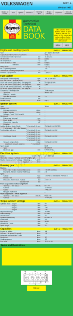

В другой ветке поделились документом, из которого я пологаю что первый цилиндр всё же возле тоамблёра, если я правильно понял.
