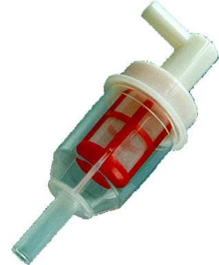

Я так понимаю, что это самый обычный фильтр с сеткой с лески. А в чем разница бензин или дизель ?
"Бензиновый" фильтр это там где внутренний фильтрующий элемент сделан из плотной бумаги.
"Дизельный" - фильтрующий элемент из мелкой сетки (как у меня на фото)
Прошу прощения за поздний ответ. На обратке именно из сетки. Можно поставить и простой бензиновый "Жигулевский", только фильтрующий элемент (бумага там что ли) через пару месяцев использования скукоживается. И ИМХО бумага может создавать сопротивление току ОЖ.
А вот дизельный фильтр в самый раз. Особого сопротивления не создает. Сетка собирает крупные элементы мусора, а те мелкие, что просачиваются через сетку, думаю двигателю особо не повредит. Так же, дизельный фильтр можно промыть, простой горячей водой (пуская ее в обратном направлении) и снова поставить в систему. Короч, одни плюсы :good:
Вот дизельный топливный фильтр
вот так выглядит бензиновый
