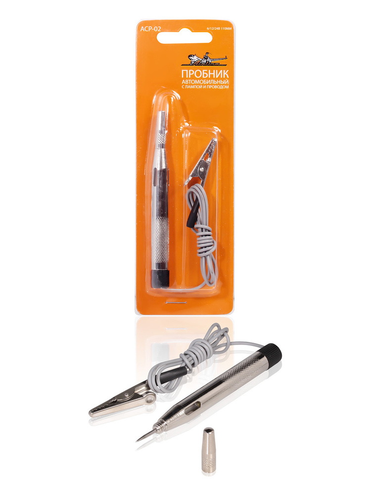

берете такую контрольку
включаете зажигание, тыкаете по ВСЕМ предохранителям, находите сгоревший, меняете, после снова его проверяете, если целый, пользуетесь прикуривателем
Параллельно вольтметру лампочку и вперед. В таких цепях лампочку мощнее надо 21-55 Вт.
