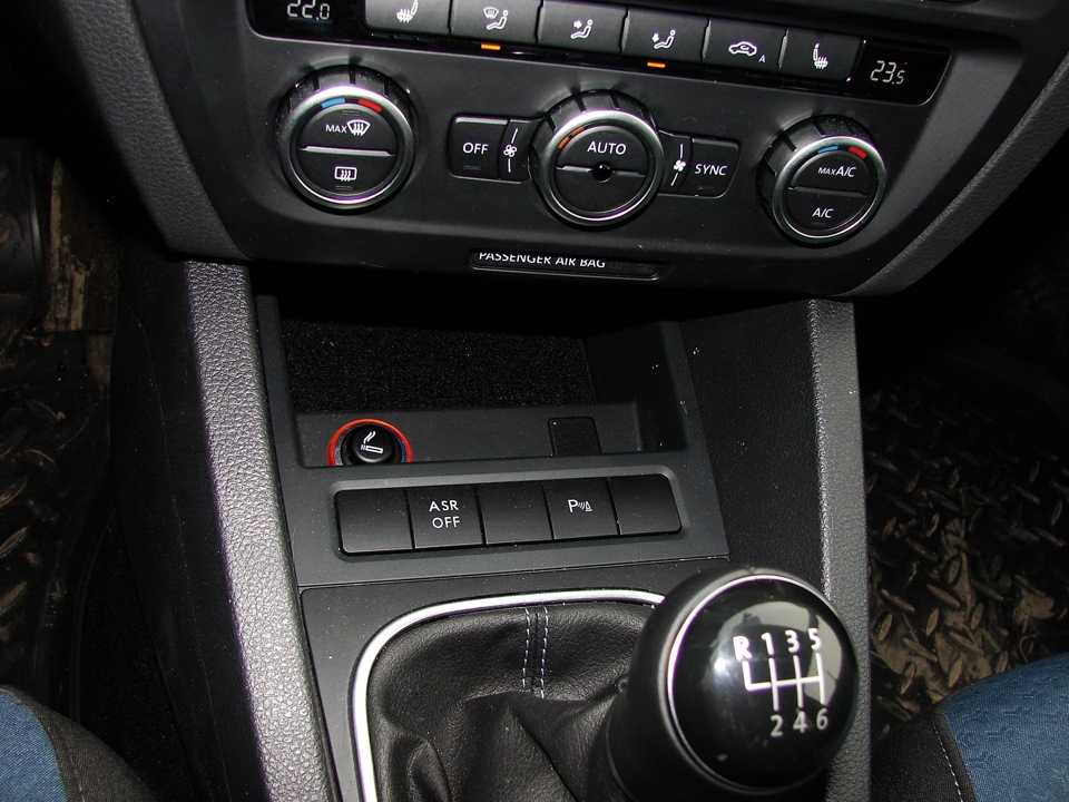

Jetta V (2010) Не работает прикуриватель
В348 это не разьём, а скрутка (соединение) кучи одноцветных проводов где то в жгуте.
Ок, пусть будет скрутка. Как физически найти диод J29? Кто знает насколько он далеко расположен?
Разобрал часть пластика, думал проследить провод от разъема розетки до блока предохранителей. Но там идет супер плотная коса, замотанная в тканевую изоленту, без полного разбора шансов ноль.
Попутно дома подключил к блоку питания 12В саму розетку - работает прекрасно.
Из того, что лампа подсветки прикуривателя работает пока что делаю вывод, что тонкий плюсовой провод и толстый на массу в порядке и проблема в плюсовом проводе розетки (либо диод J29 либо пробой на массу).
Как вариант рассматриваю кинуть отдельный провод 1,5мм2 от блока предохранителей до разъема розетки. Имеющийся провод откусить и заизолировать с двух сторон (от разъема розетки и от блока предохранителей).
Подключаться к блоку предохранителей планирую конечно же без скруток, а добавлением новой колодки в штатные места.
