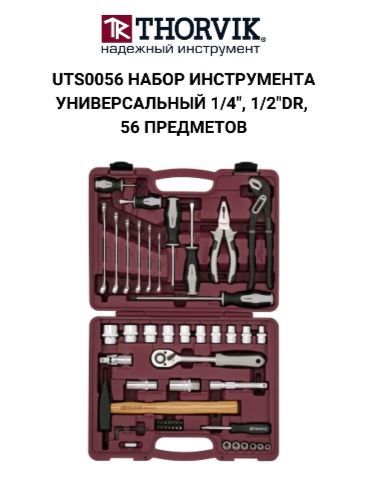

Вообще если ты решил заняться ремонтом авто,то нужно купить хороший набор головок !:hat:
У меня пока такой есть, брал в дорогу, оч. удобный комплект в плане функциональности, головки недостающие пока докупаю. Потом хочу расширенный набор этой же фирмы брать, уж очень качество понравилось. Плоскими сталючину перекусываю о которую кусаки matrix гнутся.

Это какой-то пздц.
Автор, тебе нужен хороший набор инструментов, а не вот это вот для прибивания полочек в прихожей.
