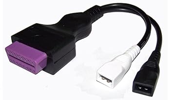

Фил-2000 написал(а):
С передним у кулисы разобрались, так как в этом авто какие бы то ни было мозги отсутствуют как класс - потому и висит ни во что не воткнутый, диагностический разъём не было смысла ставить, ну немцы его и зажали..
Ничего они не зажимали: на Б3 (кроме самых поздних) и Ауди "бочках" так и была реализована диагностика K L с помощью блинк-кодов. Да вот же!
А на Б4 уже был OBD-II, поэтому необходимость в этих проводах отпала.
на ауди стоял обычный диагностический разъем 2х2
читалась она ваг комом
В ауди кстати разъем стоял в блоке предохранителей или реле под капотом
От ОБД-2 там только форма штекера.

А вот этот свободный сзади - коричневый и черно-желтый. ХЗ, что там могло быть.
Посмотри внимательно на сам разьем,если диагностика то должна быть особая форма фишки один такой,другой такой
ignat
Замполит команды форума
15 011
1 293
Если чёрная фишка - это +/- для диагностики, и АБС на машине нет, то больше никаких фишек там и не будет, т.к. ЭБУ двигателя на AAZ не диагностируется.
