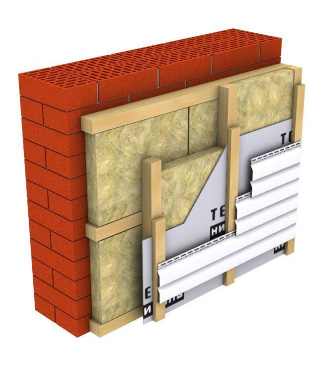

Для утепления стен нравится Вот тако вариант - Своей простотой !
