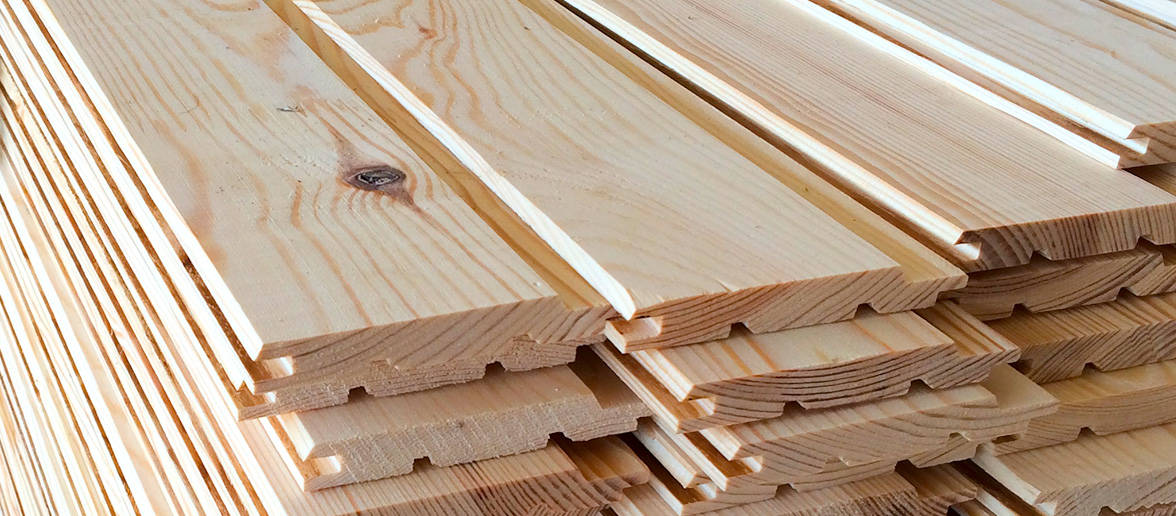

Продается она вот так
о каких 6 метрах - я в жисть такой вагонки не видовал ... крашенной тоже
зачем мне СЕКС ?
это вагонка для внутрених работ
У фасадной более грубая поверхность.
и другой замок
Да, тяжко даже нормальный материал не купить.

Вагонка фасадная делается из хорошей сухой древисины, торцуется, а потом режется на пиле лицевая поверхность у нее не струганая.
за счет этого она отлично впитывает краску, производители дают на окрашеную вагонку гарантию 10 лет.
