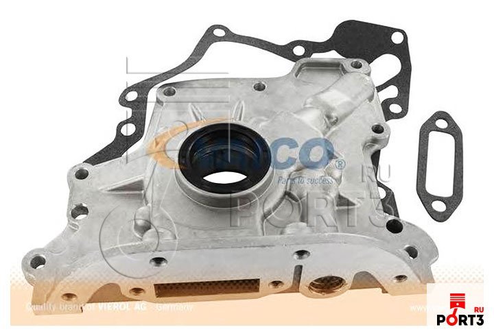

Dmitriy.L. написал(а):Дня три уже как стала включаться красная лампа аладина с музыкой на прогретом двигле в движении,причём когда датчик начинает орать,нажимаешь на газ,прогазовываешь и он тутже гаснет и умолкает.Вобщем похоже нехватает в движке давления масла,завтра еду в сервис,буду мерить монометром давление масла в моторе,а потом приму решение,скорей всего поддон надо снимать и смотреть масленный насос(сетку,клапан).Я как купил гравицапу 10 лет назад так не лазил туда,пробег мотора 360 тыс.км.Что еще можно проверить при снятом поддоне,посоветуйте?
Решил проблему с включением зумера и красной лампы аладина.
Сделал следующее: 1. поменял масло и масл. фильтр в двигателе.
2. заменил сальник коленвала (внутрений),подтекал сильно.
Всё больше сигнализатор нервов больше не включается,ура товарищи!
