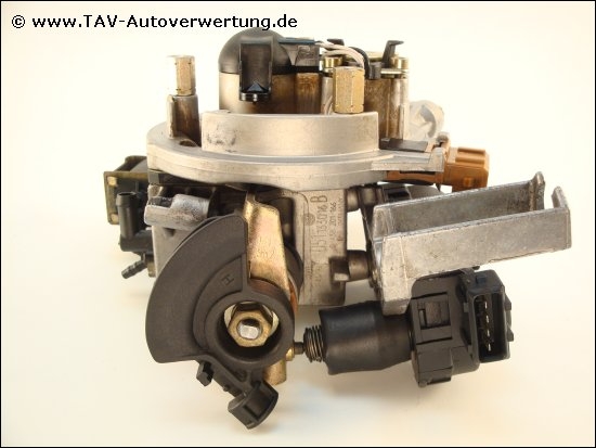

Кронштейн. Вот что дешевле, металлическая штамповка из листовой стали или силуминовое литье?
Кронштейн это семечки B), кроме него в два раза уменьшилась механическая часть рычагов/осей/пружин/тяг. У джетроника наворочено механики поболе мотроника. Жалко нет фоты с нужного ракурса, но хотя бы на этих и то видно
