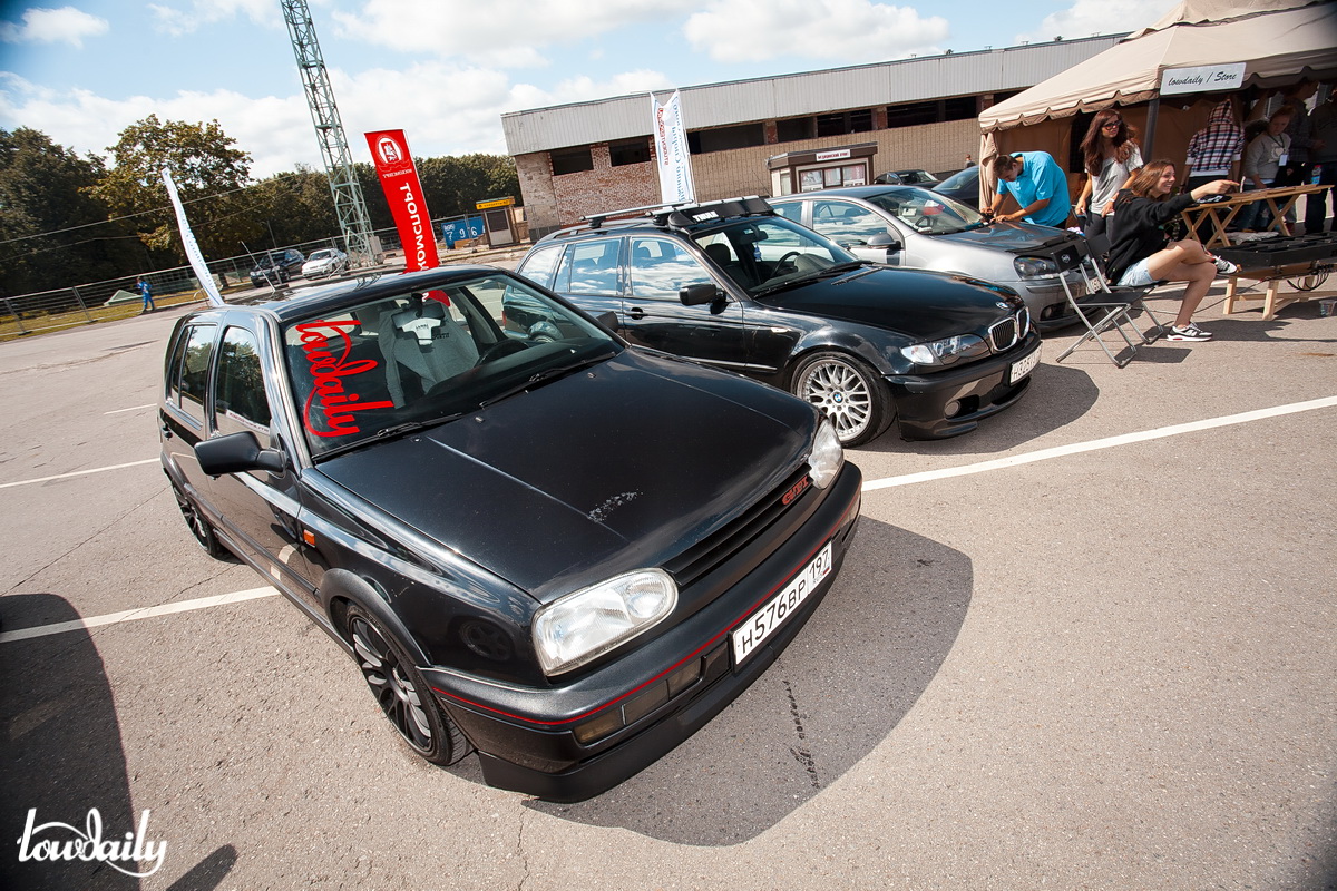

starguest написал(а):Спасибо за новые фоткиЗаныкала все в заветную папочку.
Приятно видеть, что гольфик выглядит даже лучше чем до этой майской неприятностиА ведь этой конфете в этом году 20 ...
Alex-MK3 написал(а):Фотки классные!
t1pToP написал(а):Спасибо, но если быть честным, то многими из них я не доволен, мне сложно собственную машину фотографировать. Но сегодня заканчиваю обрабатывать как мне кажется неплохую фотосессию, так что![]()
!С удовольствием прочитал весь отчет,повезло машине с хозяином Leschii 777 написал(а):t1pToP!Зачетный гольфец!С удовольствием прочитал весь отчет,повезло машине с хозяином
.Летние фотки просто бомба!!!!!!Сочувствую на счет летнего огненного происшествия,повезло, что отделался малой кровью,а так из примера если ничего не придпринемать,машина сгорает полностью за 2мин.
Грамотно подобран весь стайлинг,вот только оптика под замену просится,или оставишь пока как есть?
