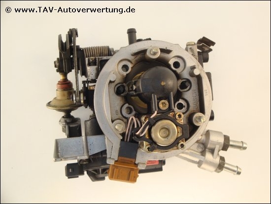

как раз таки - родной для этого движка:
Audi 050133015M
Bosch 0438201081
Bosch 3435201534
Vehicle applicability:
(11/1989-12/1991)
Audi 80 1.8 66 kW / 90 PS
Engine: PM, from engine no. PM 096 138 >>
http://www.tav-autoverwertung.de/shop/CENT...1-3-435-201-534
поскольку двигатель PM на ауди является полным аналогом двигателя RP (расположение только другое, соответственно выхлоп и обвес впуска) и, более того, в эти годы также комплектовался моно-джетроником.
