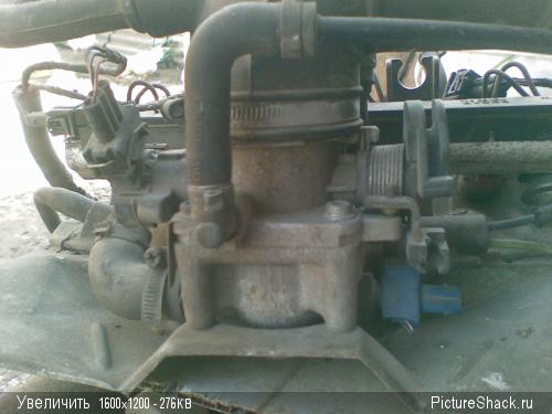

ппц тут можно вечно читать и то нифига не найдешь!полтора дня читал все сообщения по этой теме,так и не нашел решения проблемы с жором топлива и плавающими оборотами!кто мне может сказать что нить?как решили проблему?
:confused:
кстати хотел бы спросить вот что еще!когда снимашь воздухан,на холостых через дросельную заслонку сосет воздух,если чем нить накрыть то двигло выравнивается и принимает нормальные обороты,кот о что говорит кто говорит что она должна немного пропускать,кто нет 50 на 50!не знаю кому верить!в интренете начитался про молибеновое напыление на заслонке и когда ее не аккуратно моют потом начинают плаавать обороты!но хз пока не нашел дросельку новую....если у кого есть ксати помогите с покупкой!
А причем здесь ADD и моник?
Единственный зазор в заслонке это тепловой, чтоб при нагреве не клинило, дак там милиметра не будет на холодную!
у меня по документам аам но по принцыпу и устрорйсву адд!короче моторы 1 в 1 я даже не знаюскока у меня лошадей,у меня в гаи при постановке на учет спрашивали скока у меня лошадей,так что моим документам даже не стоит верить)))просто у меня холостых она держит 1200-1500 и скидывает плохо,все началось после чистки двигателя!а если снять воздуховод и приложить руку к ДЗ то руку затягивает получается что ты его закрываешь и обороты выравниваются,тока не знаю на расход топлива это влияет или нет!на форумах почитал много у кого такие проблемы после чистки заслонки появляются,решается заменой,но в сервисах "мастера" говорят что так должно быть другие наооборот вот и не знаешь кому верить!
ну а скорее всего у меня такой же тушкан как и у всех вас просто документы врут
это машина загадка
В номере движка какие буквы?
У ДЗ есть винт регулировочный, на горячую настраивай чтоб плотно прилегала к стенкам, после настройки болт нужно зафиксировать, краски капнуть или еще чего!
После настройки при работе движка снимай на минуту и одень фишку ДТОЖ, чтоб начальные показания ДПДЗ сбросить!
Фото движка не помешало бы!
этот винт он скорее всего из меди у меня и его уже пытались крутить как следсвие он стерт))про сообщения понял,
Винт выкручивай, высверливай, вобщем меняй!
В подписи поменяй двигатель на ADD!
