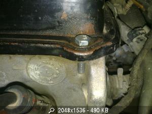

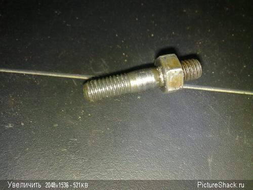

Alow24 написал(а):Только что решил дотянуть гайку на кришке гбц и кажется сорвал резьбу там. В общем начал выкручивать обратно и выкрутилось все вместе с етим штырем, а гайка откручиватся с штыря не хочет.
