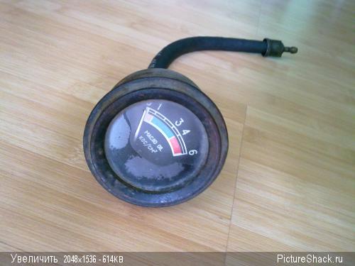

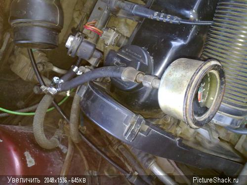

Alow24 написал(а):А как замерять? Подключить, крутить стартером и смотреть?
Замерять на ХХ д.б. 2,5кг, при снятии вакуумной трубки с РДТ д.б. 3кг, смотреть на больших оборотах чтоб небыло провалов, смотреть сохранение давления после выключения зажигания.
