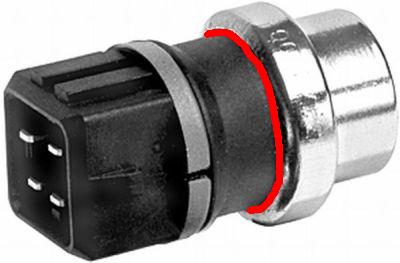

Alow24 написал(а):
Можно узнать, почему ето столь важно? Чтоб не протекала ОЖ ?
Я про этот стык
Чтоб, если через фланец пойдет антифриз, датчик не выкидывать!
