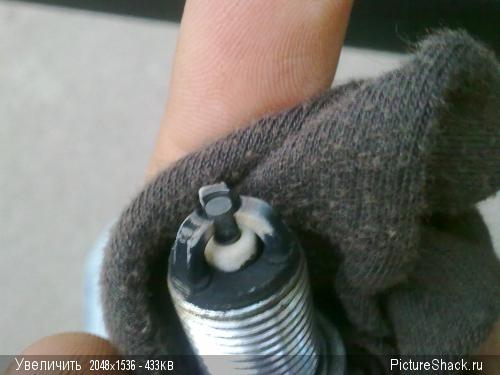

Так же сделал фото свечки, после того как проехал 40 км, может по ней что то можно увидеть.
Alow24 написал(а):
....звука выхлопной...
это у тебя бремчит термо изоляция глушителя, она к днищу крепится, заеть на эстакаду и сам все увидешь! Если без нее то выхлоп у тебя работает идеально! А вот по поводу запуска - хз... у меня на теплую а иногда и на горячуюю так запускается. Но не всегда, примерно через раз!
