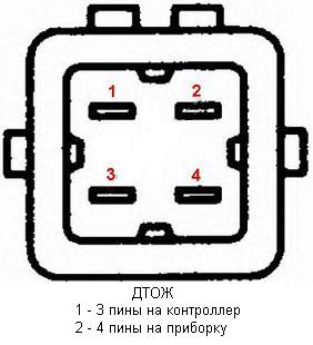

выпаял резистор, после прогрева всеравно троит. На мультиметре выставил 20к и замерил ДТОЖ на верхних ножках плказывает 0,14 на нижних 0,27. измерял после включения вентилятора. Как замерить лямду?
Сопротивление ДТОЖ замеряй между 1 и 3 пином, при снятом разъеме, на мультике выставляй 2К, д.б. ~ 0,243 при 90гр.
Запаяй резистор 33 Ома, затем на разъеме ДК замеряй опорное напряжение, меряй между отдельным пином в разъеме и соседним, на мультике 2 DCV, должно быть 0,45В.

Значит в ЭБУ есть связь массы ДК с сигналом, если ты впаивал 120 Ом, то на сигнальной линии возросло опорное напряжение (> 0,45В), мозг думал что богатая смесь и начинал убавлять подачу топлива.
2К = 2000
Сопротивление на приборку и на ЭБУ разное, графики есть в ссылках.
Напряжение на ДК меряй на разъеме от ЭБУ (на мультике 2000m DCV). Если покажет 450, то можешь подключать сам ДК.
замерил ДК на контактах 4 и 3 = 450, на ноктактах 4 и 2 = 520 или на оборот там 450 а тут 520, на 4 и 1 = 0.
ДТОЖ в положении 2000 на холодную (с утра до запуска) 0,01 и 0,03. При 90* в положении 2000 нет ни каких измерений, а вот в положении 20к 0,14 и 0,27. Пошел смотреть графики...
При 90* между 1 и 3 д.б. ~240 Ом, между 2 и 4 ~ 90 Ом, и мерятся должно на 2000 Ω.

Значит в режиме 2000 не работает, т.к. при 90* должно показывать 140 и 270, в режиме 20к показывает правильно 0,14 кОм и 0,27 кОм.
ДК подключай.
согласно графикам, мож ДТОЖ врет. Вот на ЭБУ при 87* (открытие термостата) должно быть ~ 237 +/- 5% (225 - 248) мой же показывает 270, на приборку при 87* должно быть в районе 100 а у меня 140 но тогда согласно графика на приборке должна быть порядка 76* а показывает 87* Есть еще один датчик - оригинал б/у, попробую дома с ним поиграть в кипятке.
