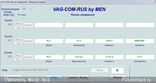

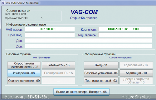

Погнал в машину, завел, подключил, прошел тест и нажал на "Двигатель". И дальше там че то нажимал (уже не помню), сделал кое какие скрины:
Одним словом видно что програма видит автомобиль, обороты, температуру, напряжения там всякие. Ошибок никаких не обнаружено. В ответ на нажатия некоторых кнопок - писало что хочет регистрацию.
Как проверить что то? И вообще что то полезное сделать.
По первому скриншоту
экран появляется после нажатия кнопки "двигатель"
кнопка "02" (названия писать не буду и так понятно) - ошибки в памяти + сброс
"03" - при включенном зажигании, но неработающем двигателе тест клапана адсорбера, форсунок вроде, дальше не помню.
"04" - при выставлении зажигания по стробу, при замене ДПДЗ
"08" - параметры работы систем, 3 блока на экране по 4 параметра (смотрим LBL файл)
"09" - что и "08", только по одному блоку
Все!
Можно, пожалуйста, немного детальнее, хоть пример проверки чего то. И не понятно что надо смотреть в ЛБЛ файле?! :unknw:
Для начала переименуй LBL файл, который я выкладывал - "037-906-021.lbl".
После каждого параметра написан диапазон значений, которые должны быть на исправной машине. Название параметра и диапазон будет в VAGCOM-е. Так что смотри.
В LBL файле есть еще расшифровка бинарных параметров (1,4; 4,4 и т.п.).
