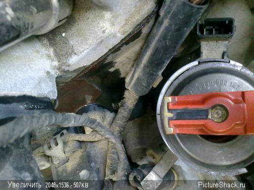

Нет, при выставлении метки маховика на 6 градусов, бегунок смотрит примерно на переднее правое колесо автомобиля. А метка расположена там где я указал отверткой.
Так, стоп.  Метка на трамблере смотрит не на двигатель? А разъем трамблера с какой стороны? Слева?
На фото видно куда смотрит метка, она указана отверткой.

При выставленной метке 6 градусов, открути крепление трамблера и вытащи его. На трамблере совмести метки бегунка и корпуса и вставь трамблер так чтоб метки смотрели на 4 цилиндр, большая точность не нужна, потом можно подкоректировать вращением корпуса.
Открутил крепление трамблера (похожее на рогатку). Трамблер сидит на трубе которая идет в двигатель, и все ето дело вытащить из двигателя нереально, сидит как одно целое! Может я не так делаю?

С большым трудом вытянул его, направить бегунок прямо на 4 цилиндр не удалось, так как внизу в моторе он должен сесть пазом на "направляючую". Получилось вот так:

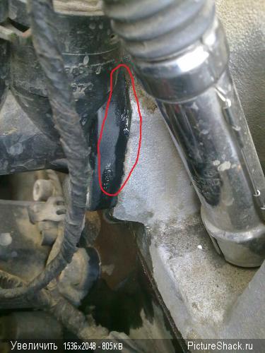

Кстати, пока маялся с трамблером заметил что начала протекать ОЖ в месте соединения трубы с корпусом двигателя, возле датчика температуры ОЖ для кондиционера. При етом расширительный бачек наполовину заполнен. Мне казалось что заполнятся он должен только когда двигатель прогрет.
Как ето лечить? Возможно отвинтить, помазать каким то герметиком и закрутить обратно?

Насчет протечки фланца - купи два кольца 037 121 687, и поменяй на текущем и на фланце который стоит правее на торце головки, никакого герметика, антифриз придется сливать.

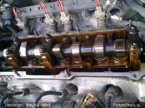

Еще вопрос, у меня нету одного крепления распред вала, ето критично?  Его не было с покупки.
Все нормально, это с завода так идет!
PS
Что за масло заливаешь? Налет в голове больно темный!
