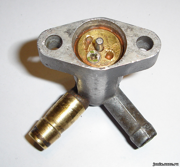

Здравствуйте. У кого нибудь может завалялся старый термопривод ДЗ. У меня сгнил один из штуцеров, я и не могу выкрутить сам датчик, что бы попробовать на остатке штуцера нарезать резьбу.
Вот фотка из интернета (этот только пластмассовый у меня силуминь), нет фотика под рукой.

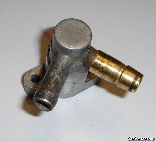

Сгнил у меня шток на силуминовом корпусе термопривода ДЗ. Восстановил корпус таким образом, вдруг кому пригодится. Взяли латунный штуцер от ацетиленовой горелки, он как раз подходит, что бы накрутить его сверху на обломанный конец. Внутрь не стали вкручивать так как внутреннее отверстие штуцера стала не круглой формы. Нарезали резьбу М10 шаг 1 внешнюю и внутреннюю соответственно. Штуцер от горелки подрезали на станке по длине и сточили буртик с краю. Затем промазал резьбу эпоксидной смолой с температурой до 140 градусов, ну и закрутил. Вот как выглядит это.
Так как терять уже нечего с датчиком (пропускает резинка церезит из под штока) провёл такой эксперимент. Просверлил отверстие с переднего торца датчика на 2,5 мм, потом там нарезал резьбу м3, и подобрал болтик с потайной головкой. Разобрал старый термостат от машины, и набил свой датчик веществом от термостата. Не помогло, видать мало, ладно, нагрел датчик и стал потихоньку набивать воск от свечки. Заработал мой датчик. Поставил на машину, прогрев нормально сработал, но пока доехал до работы как и следовало ожидать выдавило воск из под штока, домой ехал на прогревочных оборотах, соответственно и глушится машина с дизеленгом. Пока сделаю переходник что бы убрать прогревочные, придётся педальку держать. Сверлить вот только бы с тыльной части, думаю всё таки надо.
