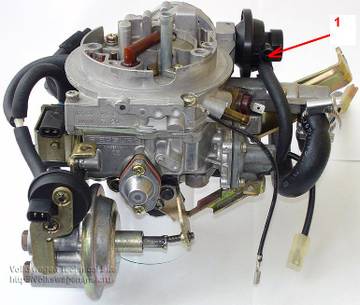

И еще вопросик встал у меня (именно вопросик))) --- после того как термопривод ДЗ отпустит прогрев, а движок ведь еще не при рабчей тмпературе находится, то обороты падают до 600-650, мне тоже не нравится это но что то мне подсказывает ничего с этим не сделать
Время работы термопривода можно продлить винтом с шестигранником (на первой стр. номер 1- надо переместить немного винт по пазу против часовой стрелки), снимать ничего не надо, просто немного надавить на педаль газа чем-нибудь, иначе сектор пружина перемещает. Количество оборотов регулирую другим шестигранником (11), но на работающем не полностью прогретом (пока на терморегуляторе) двигателе- ослабляю винт и поворачивая за рычаг с упором (который упирается в пятак 3Хточечной камеры)- выбираю необходимые обороты, затем зажимаю шестигранник.
Лично я бы уже не регулировал - уже весна, а до осени термопривод к зиме сам будет не так активно сбрасывать обороты.
Кстати, сразу и у себя проверил датчик, и когда отключился ёж- обороты на холостых тоже стали не стабильны. Но я при такой температуре обычно уже где-то в пути.
Может вопросик и не втемку, но все же Какие у кого холостые обороты без энергопотребителей ??? и с включенной печкой на 1 скорости + ближний свет???
У меня выставлено без ничего 820-860 на полностью горячую, со светом и печкой 740-790, но когда еще двиг не полностью прогрелся(температура не вышла из белой полоски первой) а прогрев уже ушел, то неприятно что обороты 590-630об.

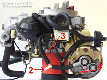

Похожий вопрос по подключению.
Штуцера все перепутали до меня. С некоторыми разобрался, теперь с теми что нет.
Интересуют штуцера 1,2,4.
штуцер 3 идет на крышку карбюратора(если смотреть на него то подключается слева там есть 2 штырька, один на заслонку второй как раз в то штуцер).4-2 тебе не нужны(эт на автомат), 1 идет на грушу, я подключил пока временно с вакуумником трамблера.
