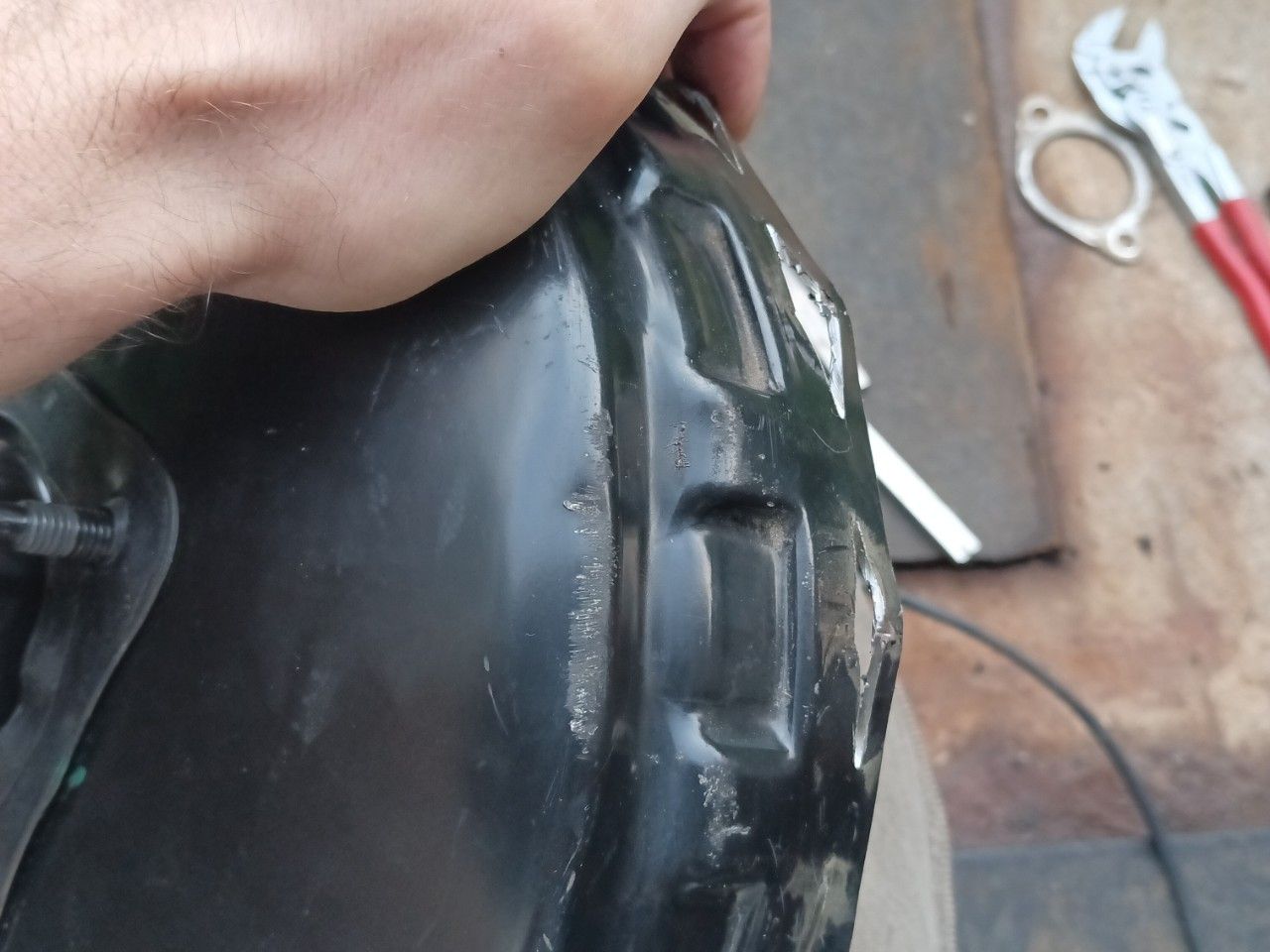

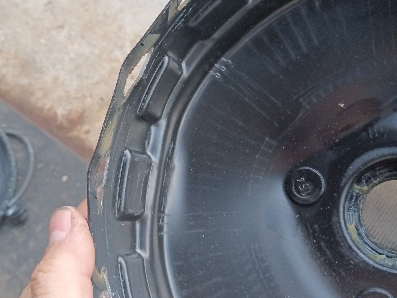

Приехал второй усилитель. Забирать не стал.
Усилитель поехал ко мне.
Поставил третий усилитель. На этот раз без дырки.
В следующий заход прокачка тормозов и тестдрайв.

Какие опасения у меня есть:
1. То, что получится слишком хорошо, что перестараюсь и будет слишком легко. На этот случай промежуточный вариант это ГТЦ от Туарега (у него диаметр поршня больше), если все равно слишком хорошо, то вакуумник от Рапида: https://www.avito.ru/moskva/zapchas...dium=item_page_android&utm_source=soc_sharing
2. Что при работе педали будут значимые перебои в работе двигателя. Сейчас с пустой системой (без жидкости) при полном ходе и возврате педали двигатель сильно потряхивает, педаль возвращается назад секунды две. Надеюсь, что когда прокачаю контуры, то ход педали будет небольшой и перебои в работе двигателя не будут ощущаться на фоне общей вибрации.
