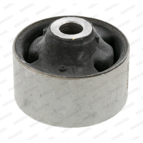

Да любые, причем практически на любой машине с Макферсоном. Проклятый задний сайлентблок типа "юла" не дает долгими зимними вечерами наслаждаться чаем в уютном домике.
Будь неладен тот, кто придумал его ставить.
Ведь нормально же сделала на Ауди-80, но нет, вышло слишком надежно и решили подпортить жизнь.

Нормально ходят оригиналы, если зад-перед, верх-низ не путать, и по грейдерам 90 кмч не долбить, как я иногда делаю.... :sarcastic: Ваще та, эти машины для дорог проектировались. По дорогам лет по 20 ходят они, ежли на грунты не съезжать... :LOL: Ну, или по некоторым нашим дорогам не ездить... :drive:

Для меня не проблема поменять этот салент на домкрате, за столько лет набралось разных оправок чтоб выбить и забить его :)

У меня родные рычаги, за последние 20 лет саленты менял 2 или 3 раза, это неубиваемый узел!
А гольф полегче будет, при тех же железках.
Может тебе попробовать правильно собирать этот узел?
И к примеру передние затягивать в правильном положении.

А саленты отличные TRW, только главное не бразильские чтобы были.
