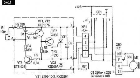

Когда то лет 25 назад такое в Запорожце замутил, ризистором можно плавно накрутить любую паузу от непрерывного до полторы минуты что ли.
Не свисти, оно только паузу регулирует, а задержки между брызьгом и взмахом - не даёт, и это никак не настраивается... У меня давно везде такие стоят, работают гораздо лучше оригов ВАГовских... :nose:

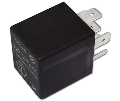

То, что я купил, дает задержку 0,5с между брызгом и первым взмахом.
Вот это

Хорошая рыля...
интересная фича, тут описан функционал
И чем онo отличается от реле 99? Кроме паузы между подачей воды и взмахом щёток.
Кстати, почему у Ильи эта пауза не работает? Он што, и реле сломал?
корп, а прикинь поставить в бачок омывателя такой же поплавок как в бензобаке и через кнопку без фиксации присоединять к штатному показаметру. нажал на кнопку и пока держишь видно сколько омывайки, отпустил - снова измеряет уровень топлива!
Отличается от 99 только наличием паузы в 0,5с.
С чего ты взял, что у меня она не работает?
егулировка паузы
2.1 Установите переключатель режимов стеклоочистителя в положение «Прерывистый режим» - установится стандартная пауза работы стеклоочистителя (примерно 5 секунд между взмахами щёток).
2.2 Для изменения паузы переведите переключатель в положение «Выключено» и, выдержав требуемую паузу, переведите в положение «Прерывистый режим». Установится новое значение паузы. Диапазон изменения паузы от 0,5 до 45 секунд.
2.3 Паузу можно изменить и другим способом: перевести переключатель в положение «Непрерывный режим» и, в течение первого взмаха щёток, обратно в положение «Прерывистый режим». Значение паузы будет равно интервалу времени от последнего взмаха щёток до момента переключения переключателя режимов в положение «Непрерывный режим». Паузу можно изменить в любое время, повторив пункт 2 или 3."
А я что, не так это расписывал? :mad:
