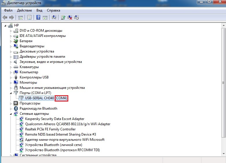

Тебе нужно установить драйвер CH340.
Тогда, если драйвер корректный, у тебя при втыкании шнурка в диспетчере устройств на порту, в который ты воткнул, должно появиться вот такое:
То, что в красной рамке, не обязательно совпадёт с твоим случаем.
Если же драйвер не подойдет к твоему шнурку, надо будет искать его в сети, по производителю того чипа, что использован у тебя в шнурке.
