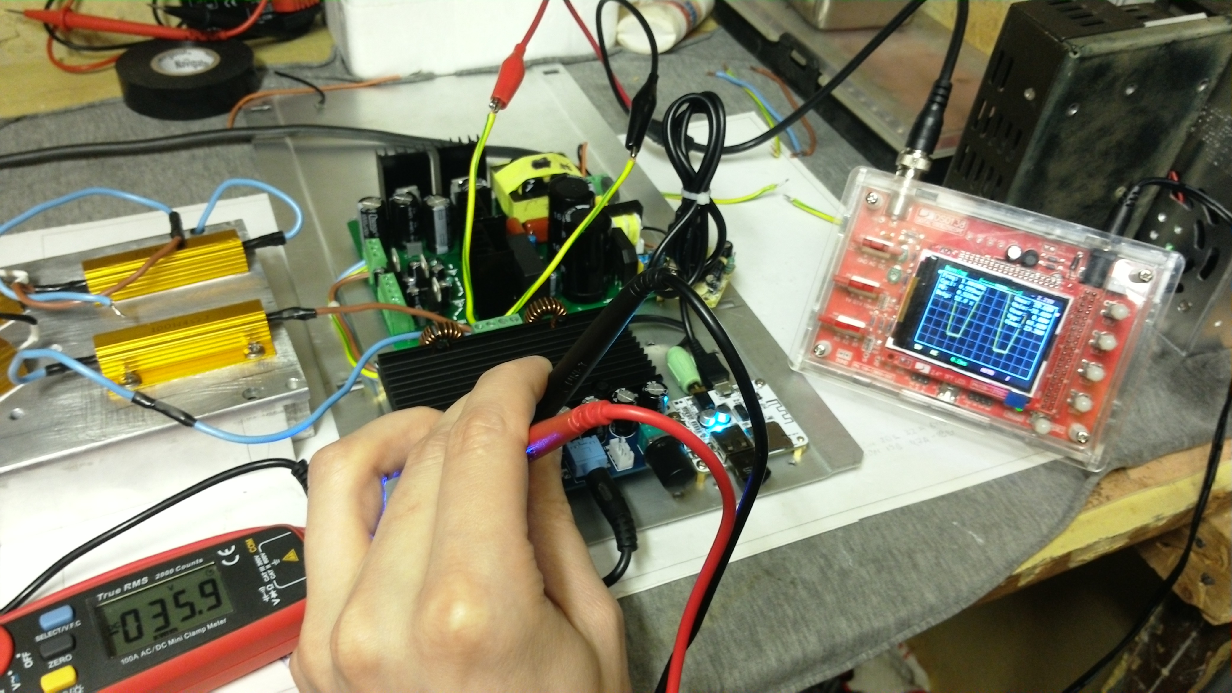

@UVM, я понял что у тебя с пониманием того что я говорю туго ..
Не моя картинка но , блин ТОЖЕ САМОЕ вижу я на своем .
вот что я называю КЛИП .
именно когда макушки синуса прихлопываются полками , на уровне напряжение равное ПИТАНИЕ МИНУС КПД !!!!!! блин это на ЛЮБОМ усилителе !!! хоть предварительный , хоть силовой , и сила ТОКА тут ВООБЩЕ НЕ ПРИЧЕМ !!!!!
все дело только в Ку !!!

А то что ты называеш клипом , когда ТОКОМ валится усилок в ограничение , это уже другое !!!
когда дойдет дело до финала , сниму параметры прогой .

И даже там тебе сказали уровень, при котором надо смотреть. :)

измерил +-40 вольт не стабилизированного , около 10к в плече , каждый канал от своей обмотки .
НО транс все таки не мощьный , там просадка есть .
Так что если я переделаю его на +-45 от стабилизированного , то сниму бОльшую мощность .
Резистор удалось спаять нихром , дымит но на пару секунд подключаю пока держит ...
