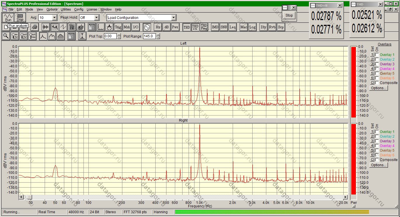

Вот когда дойдешь до такой картинки, вот и посмотрим, зависит или нет. :)
А для того, что бы эта картинка выше хотя бы "влезла" в даташит микрухи предполагают улучшать качество задающего генератора - внешнего, кварцованного. :hat:
условия там какие ?
Как и в даташите, разумеется :)
Сам посмотри, если не смог статью про микруху найти на обозначенном на картинке сайте: Усилители класса D: IRS20957S, IRS2092S, TDA8954TH
