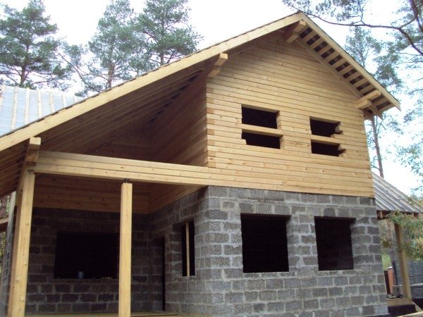

Вот например - брус на блоки положили и все дела

Так че кирпичи убираю ? не нужны они тут я так вижу ...
Лестинца запланирована с улицы на второй этаж сразу в углу где не нарисовал еще брусовую стенку ...
Толщины 200мм хватило бы, пустотелый блок+арматура +бетон.
сверху бетон балка,Ю с утеплением ноу проблем
