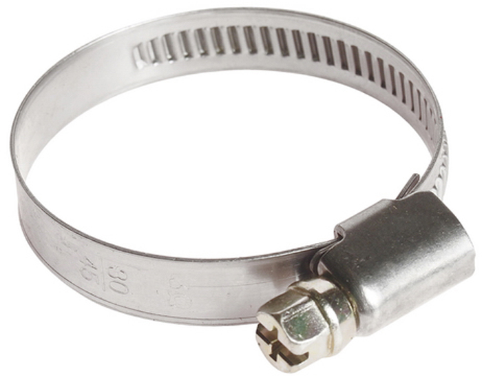

Соединяешь их друг с другом, не забыв уплотнить резьбу, проще всего фум-лентой, и подсоединяешь на шланги вместо печки, лучше всего - червячными ленточными хомутами, типа таких
Там вроде на шлангах, которые к печке, быстросъёмные муфты стоят. Эти шланги и надо закольцовывать?
