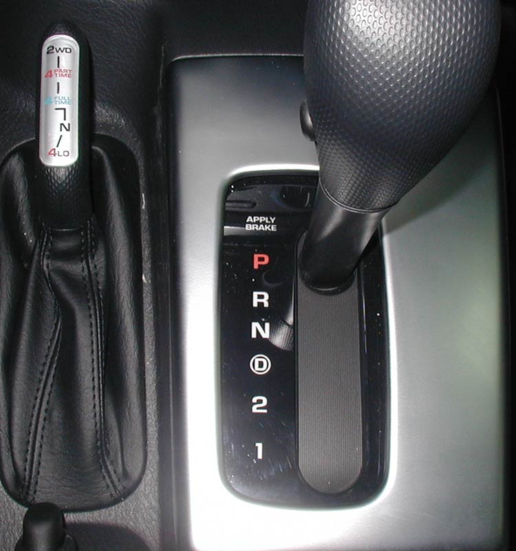

но я чот таких даже и не помню извращений чтоб и диф межосевой и паттайм были и всё в одном флаконе...
Есть и такое! Редко встречается, но есть! B)
В JEEP есть с раздаткой NP242. Когда ещё только думал какой джип купить, искал JEEP Grand Cherokee с такой раздаткой. Ненашёл! Раздатка называется Select Track. Она настолько редка .... Нашёл JEEP Cherokee 2003г., но с он был слишкой дорог в то время.
Вот доказательство :)
Рычаг раздатки на Grand Cherokee (WJ)
На Cherokee 2001 ->

Америкосы извращенцы еще те, чего стоит система 4х4 с Vкарданами на шеви или форде :lol: :lol: :lol:
но не смотря на все это
[QUOTE]4 Part Time - включены оба моста, межосевой дифференциал заблокирован, Езда в этом режиме по сухой поверхности приводит к повышенному износу трансмиссии и выходу из строя раздаточной коробки![/QUOTE]
