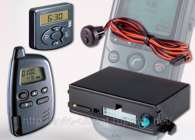

кстати вот фото таймера:
может кто чего расскажет о нем?
Файл сюда не вставляется качьни по ССЫЛКЕ инструкцию на таймер.

разобрались мы подогревателем у друга. у него 3-х киловаттник дооборудован таймером эберовским как выяснилось, насосом, кочающим ОЖ и еще блоком, тоже эберовским, который управляет всей этот системой и плюс к тому запускает климу на обогрев.хорошо однако. вся причина в перегнивших проводах....
