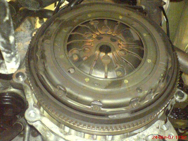

А вот коробочку разберёт и всё будет видно. Или камень, что не замечен по дороге.. Но тогда почему пропали передачи?..
Маховик на твоём двигателе можно снять вместе с корзиной и диском т.е. не надо откручивать корзину для снятия маховика. В лепестках корзины есть выемки, через них вставляется звезда и откручиваются болты крепления маховика - всё сцепление у тебя в руках внимание вес у неё приличный! При таком снятии и установке центровать ничего не надо.
По поводу масла на колоколе, оно может быть ещё из коробки потому что выжимной ещё является и сальником первичного вала КПП.
tirex написал(а):
2. налет малсяный - менять сальник коленвала ,он у тебя парит\сопливит
да? а маховик/корзину/диск Андрей помыл специально для фотосессии?
Мое предположение, что ничего не сопливит, а налет этот с той машины, с которой эта КПП, возможно ее меняли.

Какой накуй спец!? :LOL: Парни, мне только кажется или корзина к маховику приварена!? У даже у нового люковского маховика есть изначально свободный ход около1,5см, точно не помню. А дальше, только с усилием одна масса относительно другой двигается и возвращается в первоначальное положение. На своей ставили сцепление на прикрученный маховик собрав корзину и диск вместе специальной приспособой, фотки выкладывал. В Эльзе есть подробное описание снятия механизма переключения передач, читал на 6мкп, но думаю разницы особой не будет. Коробку вскрывать однозначно, если открутился ранее указанный болт, то мог наделать делов, - оттуда и трещина скорее. ИМХО.
Не, корзина не приварена, там кольцо (буртик) на этом маховике по кругу приварен!

Маховик так можно проверить. Но конечно лучше всего судить о состоянии маховика на работающем двигателе. Мой старый маховик при проверке описанными выше методами был практически в идеале, а на работающем двигателе иногда начинал грохотать на холостых, этот грохот слегка можно компенсировать увеличением оборотов ХХ (что было мной и сделано) стуки происходили гораздо реже. Но я всё-равно поменял маховик, диск, корзину, выжимной.
