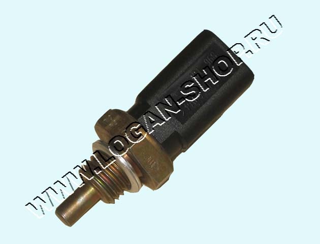

это от чего датчик??????? НОМЕР гри !!!!! ... ))) я такие не видал чето, на мониках то они все без резьбы, на защелке .. у меня вроде как тоже 10х1 резьба, сеня замерию....
пока высчитал, если поставить на ВАЗ ДТОЖ 15к, и на ТВВ 39к, то до -25 они будут идти почти ровно ) ... ну тоесть показывать мозгу канешно что там до -15 гдето )))
вот блин я веть и вправда не думал никогда о том что может быть когда -35 воздух становиться )) ...
Блин, ты как с луны свалился. B)
Это обычный ДТОЖ датчик, ставился на моники (1F) объёмом 1,6 (в том числе).

Честно, не видел в жизни в руках такой датчик от моника ))) .. только на защелках, что двух контактные что четырех ) ....

Серёг, такие датчики как на Пашином фото, стоят на старых Авдотьях, в частности на Моно-Джетронике, датчик ввернут патрубок снизу, да и на других Авдотьевских впрысках.., КЕ-Джетроник..., только от КЕ III-Jetronic (от 5 ти цилиндрового движка), нельзя ставить.
Характеристика датчика как у VW.
Ну Паша номер дал, его и буду искать, он же пойдет ? там чето список в екзисте пппппцццц, машин 30 )))) а проги по запчастям у меня нетю ((
ПСЫ а шо такое Авдотья ? чет я такого на сленге не слышал у нас )
По номерам ничего сказать не могу и про то что такой датчик ставится на 1F тоже, по моим сведеньям ,на этом двигателе точно такой же датчик как на RP.
Авдотья - это AUDI. На AUDI 80 (бочка) с Mono-Jetronic - двигатель РМ, ставился такой резьбовой датчик, это я тебе точно говорю. Вот соотвествие резьбы Вагоскового датчика с GMовским, я тебе не обещаю.
10х1 смотрю сча на свой, ну штангена нет, но по линейке вроде тоже 10х1 ))
На моно этот датчик вкручивался в подобный фланец, на других движках в блок.
