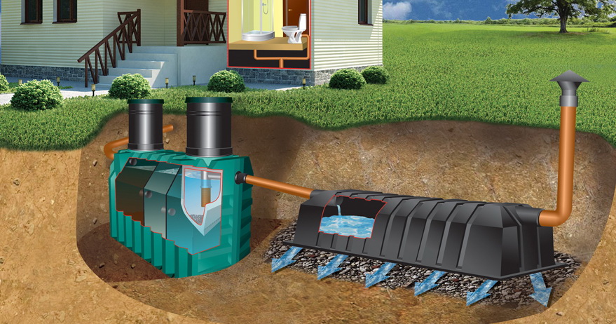

Вот есть инфильтратор от септика Танк-1:
Не знаю, на сколько эффективным и долговечным он является... Можно поставить парочку в параллель...
Мне такие не нравятся, ибо сильно зависят от грунта - состава, уровня грунтовых вод и т.п... При продаже вам об этом не расскажут. B) Да и объем земляных работ впечатляет, "бочка" это под землей лежать будет - фиг что сделаешь над ней... - т.е. место бесполезное получается...
Опять же - не избавляют от обязательной откачки твердых фракций.
А септики типа Топас, от очищенной воды избавляются сразу... И площадь занимают - метр на метр. И активный ил - раз в год ведро вынул из септика, на газон (под яблоню) раскидал - и всё тебе обслуживание... :unknw:

4. Каков рассчетный срок службы инфильтратора, показанного на картинке выше?

В инструкции к ТОПАЗу говорится, что раз в 12 лет нужно делать какой-то грандиозный процесс, который, наверно, сведетися к замене этого холодильника на новый?
Грунт у нас песчаный (ради интереса могу пробурить скважину на пару метров для разведки).
Ну а сверху над инфильтратором можно же сделать огород или цветы посадить?

4) Не подскажу с ними не работал.
