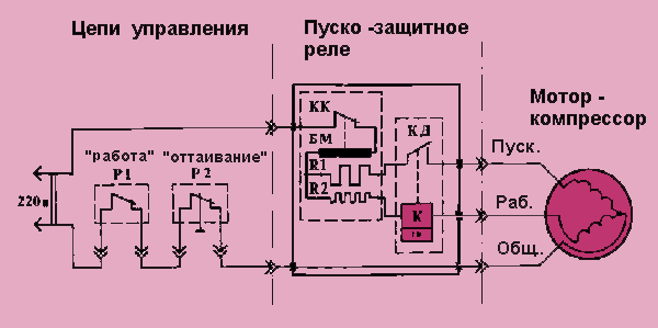

Неужели это

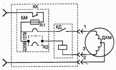

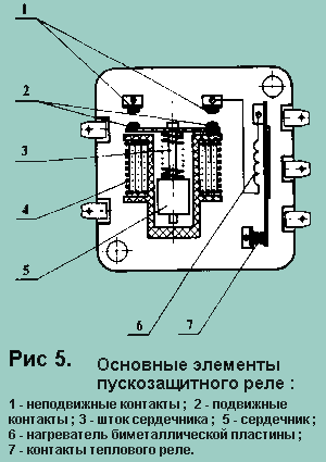

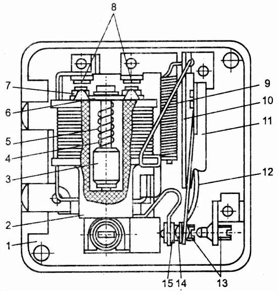

Для двигателей до 0,5 кВт подойдёт пусковое реле от холодильника, стиральной машины типа РП-1, с небольшой переделкой. Подвижные контакты надо заменить на графитовую или угольную пластинку, выточенную из щётки коллекторного двигателя, по размерам оригинала. Т. к. при повторном включении, ток заряженного конденсатора даёт большую искру на контактах, и стандартные контакты свариваются между собой. При применении графита, такого явления не наблюдалось.  (Кроме того, следует отключить термореле).
Для двигателей до 1 кВт можно перемотать РП-1 проводом  Ф1,2мм до заполнения катушки 40-45 витков.
, сложнее кучи коммутаций и т.д. :unknw: :unknw: :unknw:
Более того, обмотка этого реле включается в провод запитки и по-определению имеет ярко выраженный индуктивный характер. :)
шкивы точил, а это - влом?
http://icark.narod.ru/electro/cstart_relei.htm
:unknw:
Или это такой дух противоречия? ;)

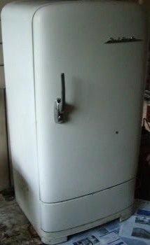

Если еще не выкинул, посмотрю что там внутри моего реле от холодильника Nord.
Корп, сделай пока по рис 3, думаю тебе этого хватит.
самые лучшие релюхи были тут:
поскольку контакты были еще из серебра. :)
