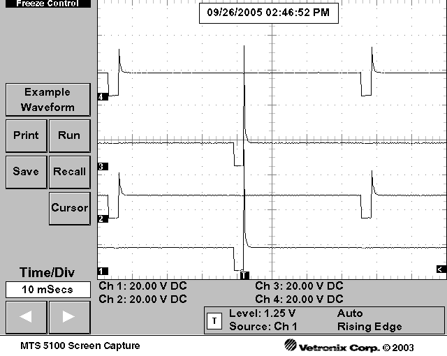

p.s. осциллограф есть? посмотреть бы на осциллограммы с форсунок (желательно конечно многоканальный - но это мечты)
ага две одновременно
просто мс, и расходы, совпадают с диагностикой - ну кроме как я уже писал ХХ, так как на ХХ давление 2.5 а не 3.0. ну получается должно быть 0.8литра в час, кажет 1.1литра в час = должно показывать больше чем на самом деле!

две форсы одновременно, один раз за оборот
может вернее настроить, как Две форсунки, и производительность в два раза выше вбить?
ставлю 2 форсы, 1 раз на оборот, и 2640 производительнсоть ...
