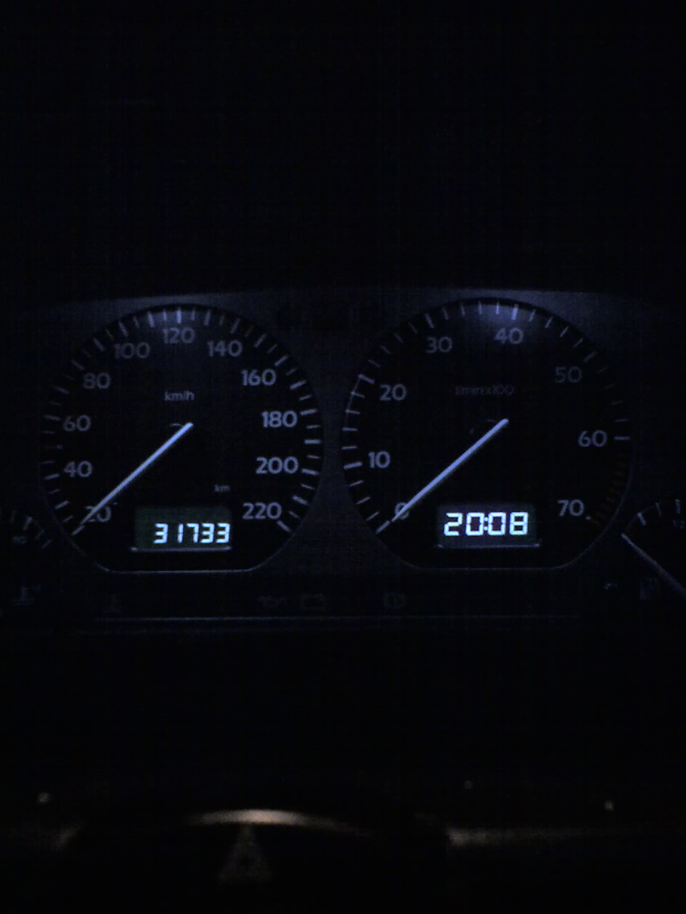

Подсветка панели приборов и печки на Jetta II или Golf II
ставим 3 синих суперярких светодиода
Так оно выглядет при дневном освещении.
Очень красиво, но почему-то цифра не передает цвета как надо.. в жизни глаз не оторвать :)
А так выглядит ночью... B)
А это панелька печки, один суперяркий красный в штатное место, второй такой же вправо внизу, а слева снизу синий..
в живую виден даже градиент заливки.

Как делал я:
Все получилось, даже с градиентом от синего к красному!!!
В общем лучше чем было, осталось замазать краской с обратной стороны светодиоды, а то часть подсветки уходит внутрь.
Один красный светодиод ставится в штатное место, где лампочка - и его если он правильно установлен ( не глубоко пропихнут ) достаточно для подсветки. Но она будет такой же как от лампочки, т.е. затухать к краям.
Поэтому к нижним строкам я поставил: синий светодиод в зону холода, а красный светодиод в зону тепла. Чтобы получить плавный переход от синего к красному - градиентную заливку. Просверливается отверстие скраю в 3) не насквозь естественно и проковыривается ножом, куда и приставляется нужный светодиод и фиксируется термоклеем. Просто так светить диод никуда не будет, будет получаться точка, поэтому надо зажечь световод ( мы же хотим равномерно все подсветить, да и немецкие инженеры все это не зря же придумали ). т.к. лампочка светит на угол близкий к 270 градусам, а светодиод всего градусов на 70, то иногда нужно откусывать головку, в ней находится линзочка - при этом становится свет равномерным 110 градусов, но его интенсивность сильно падает, раза в два. Если вам вдруг захочится сточить, а не откусить - то вы потеряете силу потока еще раза в два. Когда нужно откусывать, а когда нет - определяется опытным путем.
Сверху я заливал термоклеем из термопистолета, это дает возможность все разобрать, т.е. он держит нормально, но все можно счистить ножом без остатка в случае ошибки сборки. Кстати там все плотно и щелей для светодиодов и проводов не так уж и много - столкнетесь, когда будете устанавливать панельку на место. Было установлено, что синий и красный светодиоды не желают гореть совместно от одного резистора, синий тухнет. Поэтому все посажены параллельно и введен дополнительный подстроечный резистор на красный для регулировки яркости - который обеспечивает смещение центра градиентной заливки.
Я бы не рекомендовал сильно извращаться с печкой, только установка светодиода в штатное место - вместо лампочки.
И еще, нужно предусмотреть момент притухания светодиодов, т.к. в городе их яркость нормальна, но за городом - яркость режет глаза.
Диод притухает не ступенчато как лампочки, а по ветке параболы - сразу нужно вводить дополнительный подстроечный резистр, килоома на 2-3 в цепь регулировки подстройки на центральном переключателе света.
Меняем подсветку шкал приборов:
Панель приборов нужно естественно снять. А вот ее саму разбирать не надо! Держите панель приборов стеклом на себя, как на машине. Вверху будет такой пластиковый белый горб. В него вставлены 2 черненьких пластмасски. Поворачиваете их на 90 градусов - они вываливаются ( в них лампочки подсветки находятся ). Далее отгибаете печатную плату, чтобы не повредить. И ножом аккуратно отделяете пластиковый белый горб от панели. Когда отделил, под ним зеленый светофильтр, удаляешь как совсем не нужный элемент. Увидешь щель, в которую проникает свет для подсветки. В нее ставишь три светодиода, два примерно по краям где были лампочки. Один посередине. Светодиоды обкусываешь, иначе будет пятно. Выводишь провода наверх. Накрываешь белым горбом и закрепляешь его - все тем же термоклиеем. Подпаиваешь выходы светодиодов к печатной плате где были лампочки, только заранее надо попробовать где плюс, где минус.
