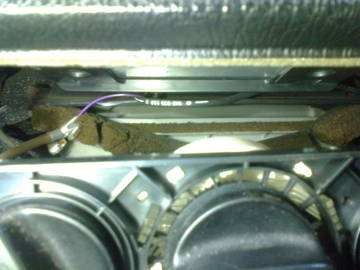

Всем доброго времени суток !
Такая ситуация: слетел с фиксаторов трос регулировки температуры воздуха печки (сам ремонт и его "народные методы " описаны уже не раз !) и после пары дней "сауны" в салоне старый подгнивший поролон выглядит так:
Вот это место на фото с отчёта здесь :
Вопрос-можно ли как нибудь заделать это безобразие не снимая панели ну хотя бы до весны ? Т.к. свободного времени нет совсем....
Печка греет,но из-за дырени поток воздуха слабее :unknw: ,а у нас в воскресенье уже первый мокрый снег :( !
Может не поролон,а что-то типа самоклеящейся аллюминиевой фольги подойдёт ?Или тупо насколько возможно заткнуть полоской поролона ?
Сама поролоновая прокладка,кстати,только оригинал новая существует.
да туда даже не подлезешь, не говоря уже о "как-нибудь заделать"
панель снять-поставить до обеда вместе с заделать.
