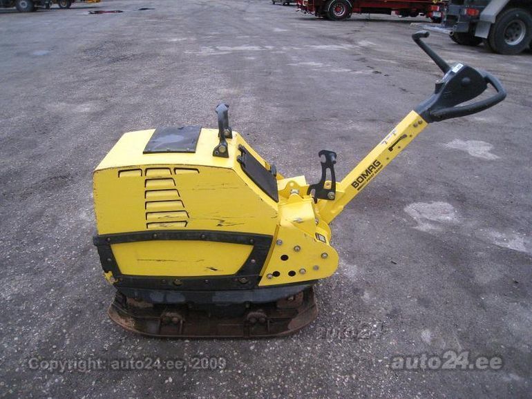

Идеальная засыпка песок и под пол 10-15см щебня! все должно быть послойно утрамбовано.
Если грубо то вес трамбовки/11 это максимальные слои засыпки .

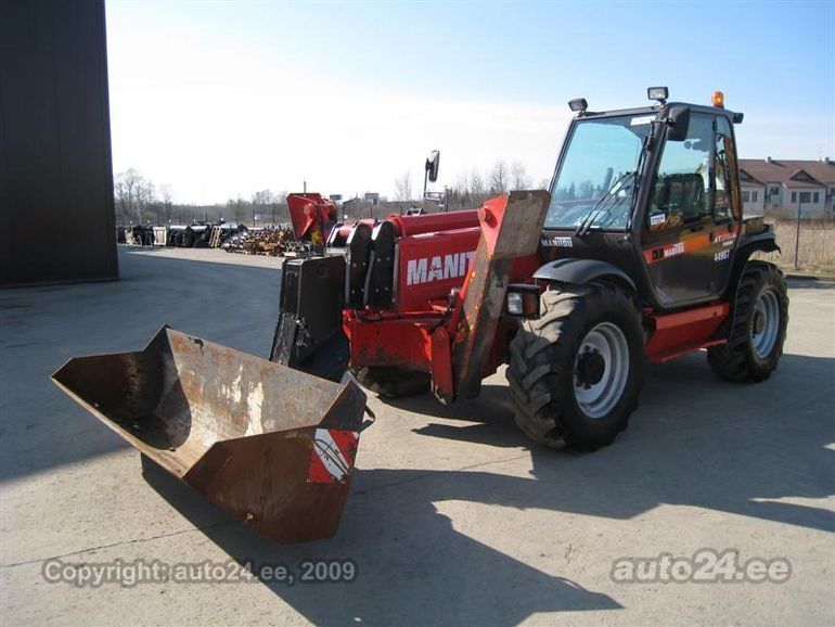

ИМХО из практики засыпать лучше всего телескопическим погрузчиком .
Тогда можно избежать проблемы висящих плинтусов!

Как обеспечить достойную трамбовку грунта и обойтись без применения телепогрузчика?
Не менее интересна и проблема висящих плинтусов!
Поясните?!
Поясните?!
Зачем сражаться врукопашную, если есть соответствующие механизмы!
