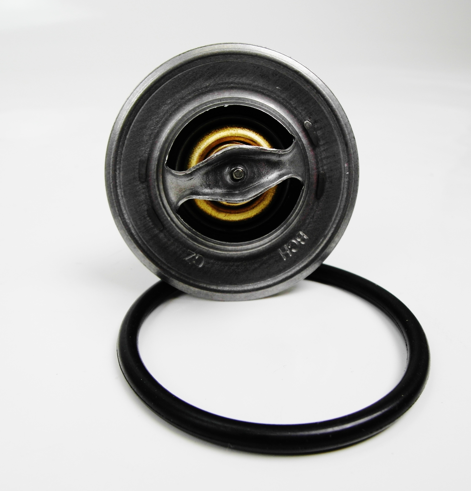

Вообще ничего не понимаю!
Получается что НЕ тракторные только вот эти:
BTT=Behr Thermot-tronik.
Я в прошлом году покупал, был ВТТ
Да я начал по артиклам и применимости пробивать, для бензинки идёт только вот этот: 068 121 113 А, а с D подучается что дизельные. Вот никогда не задумывался что 87 и 87 и там и там и что может так влиять то? o_O
В вариации хода клапана. Параметр С: 31-33 мм.
Так они оба 31
В общем, если чётко по артикулу для бензинки 1,8, то выходит только вот это и всё!
Дать шанс китайцам реабилитироваться?
Да, я опечатался просто, но вот буквы!
С D навалом и бьются на дизеля, а с буквой А только раз, два и всё.
Вот никогда не задумывался, 87 и 87, что за хрень, может мы пихаем тракторные в бензинки и удивляемся почему 70, так наоборот же должно быть, да и то не должно... :fool::mad::mad::mad:

Заказал дешёвый, раз и дорогущие один хрен не работают...
Этот хоть бьётся по двигателю.
Но видимо придётся прорабатывать вопрос о колхозе на внешний термостат. :mad:
