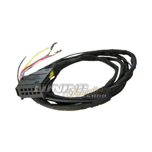

Купил себе и уже установил переключатель круиза, но у меня нет проводки от него к локу управления.
вот на аукционе нашел шнур обойдется в 20 евро
вот он
может у кого есть схемка подключения, или кто знает какна шаране рукоятку соединить и с чем o_O
Вроде этот шнур на 2-й шаран
Я себе ставил круиз, но проводка до ручки была. Я только собрал самодельную ручку и активировал круиз. А у вас точно нет этой фишки? Она закреплена в защелке с левой стороны на рулевой колонке и сразу не поймешь, что это пустышка. Я разбирал колонку и случайно наткнулся на нее.
