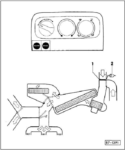

Kerelcheh написал(а):а где находится сам клапан мембранный,который перекрывает поток воздуха с улицы?кто нить знает?посмотрел картинку на екзисте,только где он находится-так и не понял(
