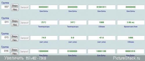

Kustoji написал(а):Во первых на холодную мозг работает в режиме ХХ, а не в прогревочном, что-то с ДПДЗ у тебя, под замену.
Во вторых стоит бит автоматической КПП. Как лечится я х.з. Возможно на это влияет 25 пин мозга. Скорее всего раньше стоял автомат, он накрылся, поставили механику, или мозг поставили с автомата.
Kustoji написал(а):Пока ноут есть сделай еще скрины 0, 1, 9, 16 блоков на холодную.
Затем на прогретом и заведенном двигателе сними фишку ДТОЖ на 1 минуту и сделай еще скрины.
