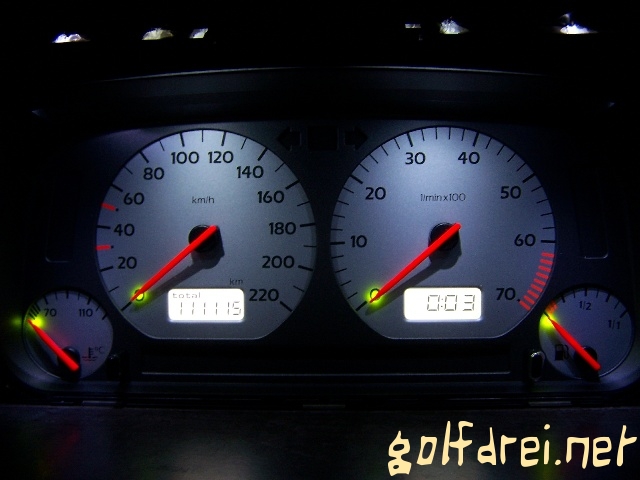

Никак не могу найти шкалы на свой Машина!Спидометр 260,тахометр до 7. приборка с MFA.Электронное табло там где уровеньт бензина и тепература.Счетный механизм пробега на спидометре механические.СРОЧНО !!!!!

А на Бору что нить есть интересное??? и подскажите плиз. как это все делается? что достаточно распечатать на принтере фотошопную шкалу на простой бумаге или как это делается вообще???

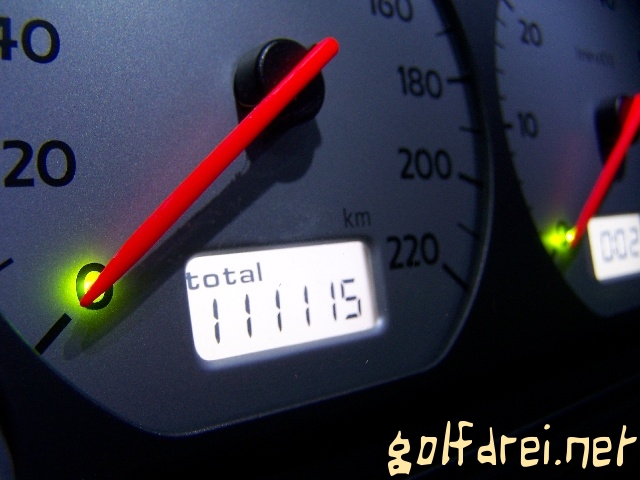

чтобы сосканировать шкалу с упором для стрелки спидометра, я подкладывал под пустые места шкалы кусочки стрирательной резинки (ну собственно что угодно, подходящей высоты). сканер прекрасно справился, хотя шкала была в 1 см от стекла.
при распечатке подгонял по размеру шкалы меняя в acd see размер рисунка. т.е. не сжимал/растягивал сам рисунок, а менял параметры печати. раза с пятого попал точно в размер.
чтобы не возиться с цветом в фотошопе, отсканированное изображение инвертировал и сохранил в двухбитном цвете (черно-белом). заодно так ушел почти весь "мусор", а белое стало реально белым, без оттенков. чтобы при этом сохранить качество, сканировал на 800 dpi.
Не обязательно ламинировать, у меня на другой машине без ламинирования они проездили полтора года, их не покоробило, ничего с ними не стало, ну если конечно не лить на них воду, но боюсь тогда погорит сама приборка. У вас же стекла на приборном щитке не потеют

Кстати знаете как самому сделать светящиеся шкалы?
Я тут на днях долго думал и придумал.
Так как работаю в полиграфии, то сталкиваюсь очень часто с изготовлением форм для офсетной печати. Сами формы засвечиваются ультрафиолетом через фотовывод. Фотовывод это пленка с изображением в инверсном виде. Изображение наносится в специальном агрегате (типа принтера) на пленку тонером. Так вот прозрачность этого тонера - нулевая !!! Ультрафиолет через него не проходит, а проходит там где оставлены "дыры". Проверял на свет - также свет не проходит.
Делаем следующее. Печатаем черные шкалы на этой пленке. Разметку оставляем в виде "дыр". Вырезаем по контуру. Накладываем на матову белую пленку (300-350 микрон). Склеиваем. Опять обрезаем по контуру. Все!
Ставим на место старых шкал и с обратной стороны подсвечиваем чем угодно. Хоть красным, хоть синим, хоть желтым. Думаю будет смотреться неплохо.
Осуществлю задуманное к концу следующей недели. Фотки выложу.
